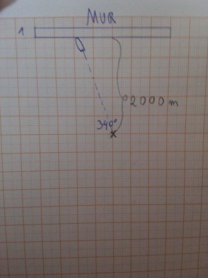

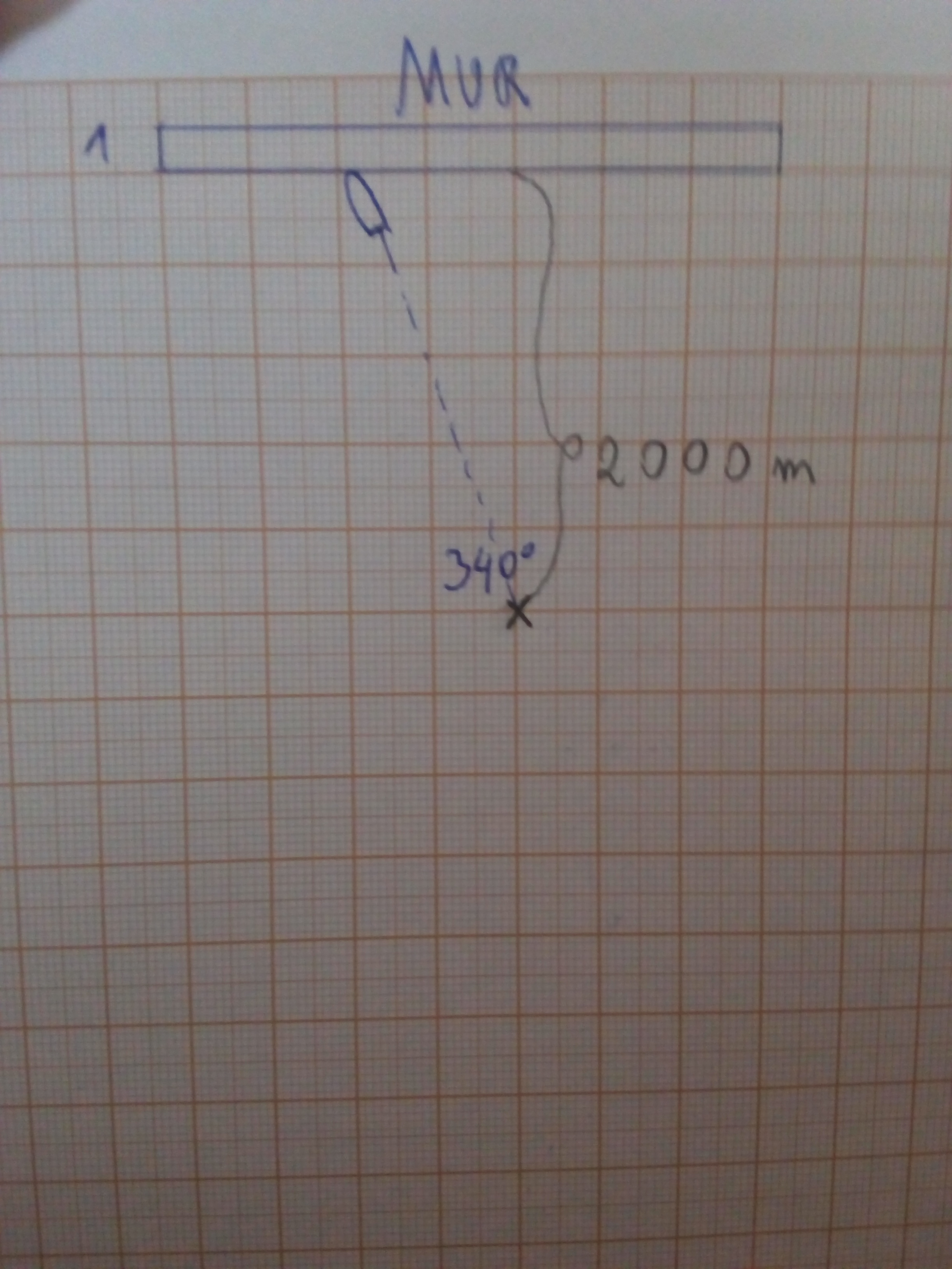

Ok, ale i tak nie wiem jak to obliczyc, bo przeciez tutaj nie mamy prędkosci celu. Wiem też, że torpeda po wystrzeleniu wpierw płynie prosto a dopiero potem zatacza łuk, ale od początku.
Załóżmy sytuacje jak na rysunku. Uboot jest na kursie 340,. Jak odpali torpede na peryskopie 0 to ta trafi w cel pod kątem 70, tak?
- Posty: 7074
Re: trójkąt torpedowy

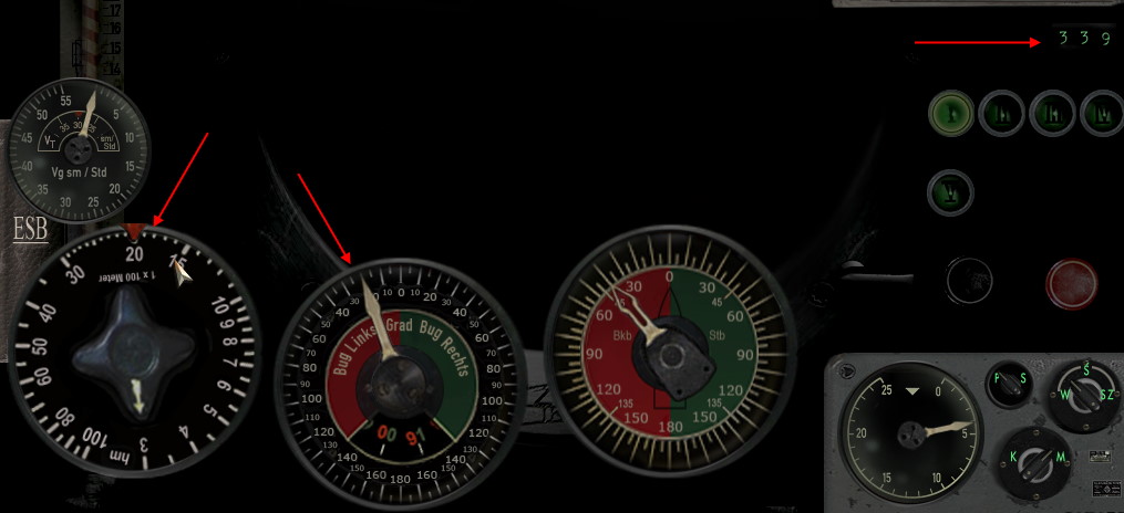

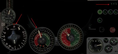

Na jaki namiar żyrokompasu wystrzeli torpedę?
Bo namiar z peryskopu to pierwsza dana wejściowa, która jest potem obrabiana.. Bo np. jak widać na przykładzie żywym, konieczność zwrotu torpedy powoduje, że uderzy pod kątem 69 stopni, tracąc ten 1 stopień na skręt.
A całość wynika z tego, że punkt startowy biegu znajduje się nie na okręcie, a na miejscu, gdzie torpeda zakończy swój obrót.... I dopiero z tego punktu można liczyć tygonometrię. A punkty startowe to zależność funkcyjna.
