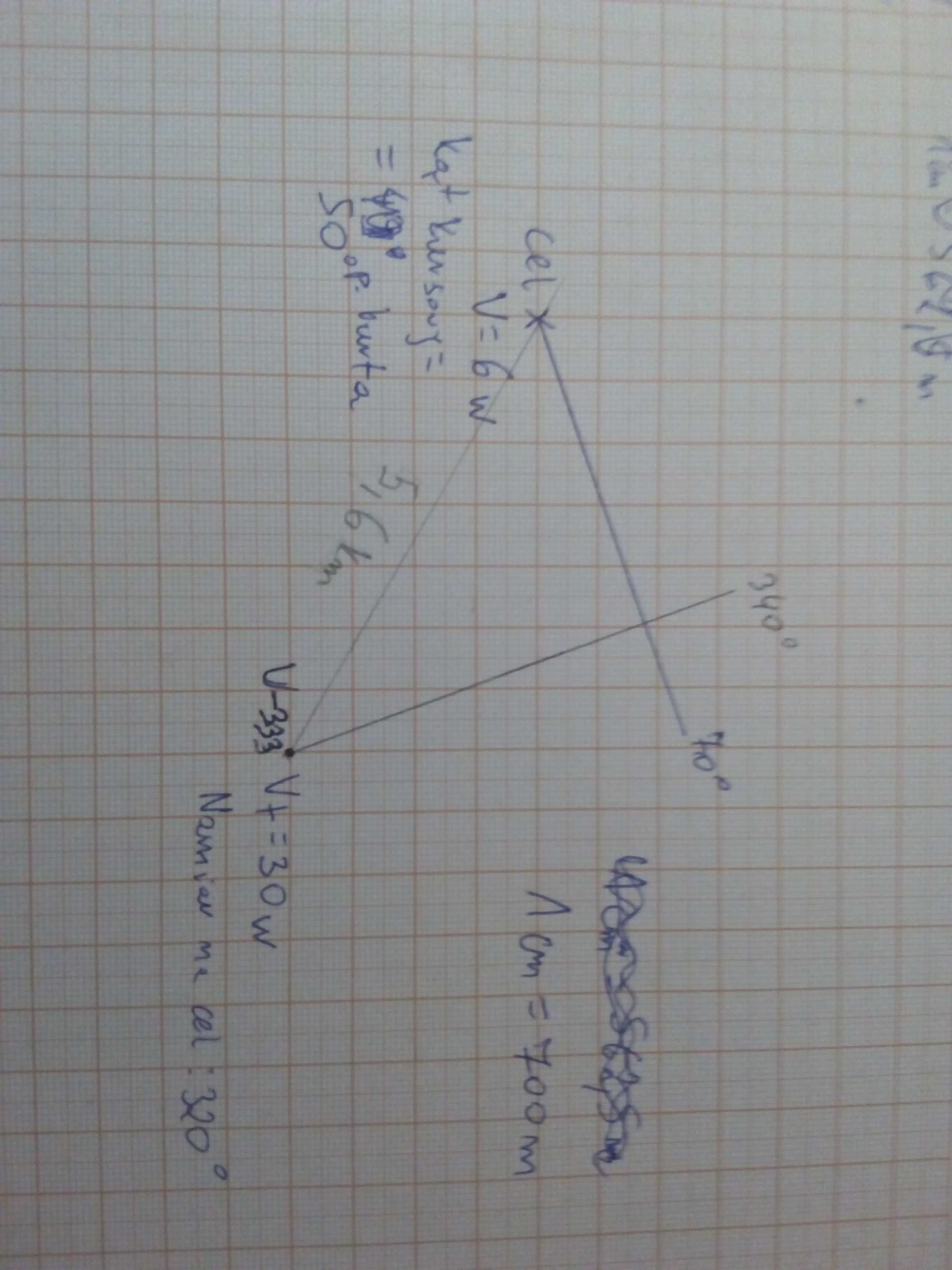

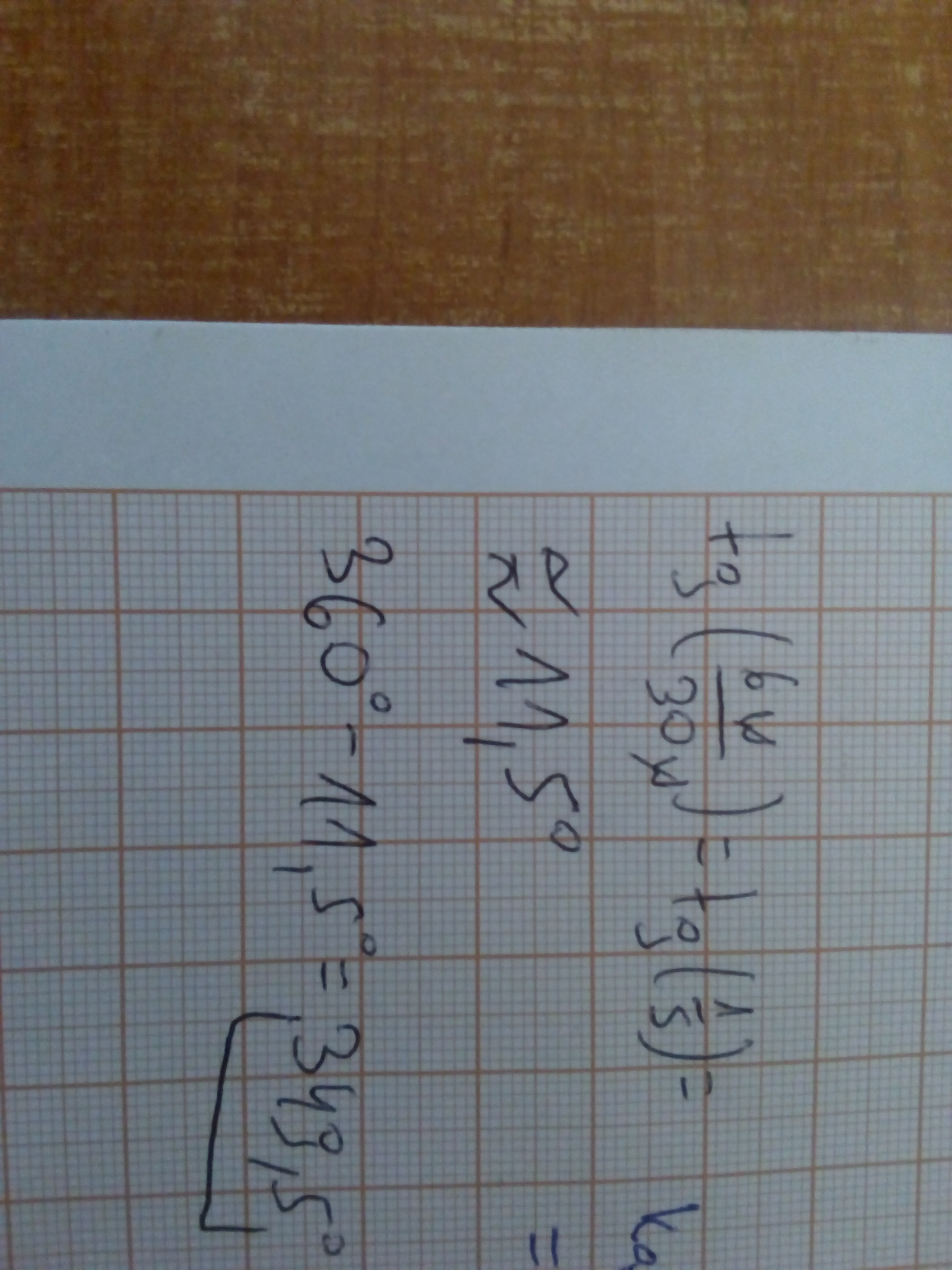

Ok, zatem część pierwsza:
Na wysokości bergen, uboot dostrzegł cel oddalony o 5600 m.
Chief sporządził nakres bojowy (rysunek 1) oraz zrobił następujące działanie (rysunek 2) z którego wyszło, że torpedę należy odpalić gdy punkt w który chcą trafić będzie w namiarze 349,5 stopnia.

No tak, starczy odpalić gdy na śródokręciu jest namiar 349, 5

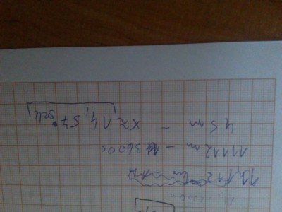

No tak, ale śródokręcie łatwo trafić bo nawet na oko widac gdzie jest środek. A tu chodzi o to by trafić w te 10 metrów które jest w 115-125 metrze statku, a najlepiej w 120 metr.
Można by też w sumie obliczyć w jakim czasie statek płynący 6w pokona 45 metrów. I w momencie gdy srodokręcie jest w namiarze 349,5, odpalic stoper i po takim czasie jakiwyszedł z działania odpalic torpede (oczywiscie caly czas kąt strzalu to 0).
Wyjdzie 14, 57 sekundy.

No i brawo. I właśnie z tej zasady korzystano na U-47.... I dlatego trafiono. Bo rufa musi płynąć za śródokręciem, czy tego chce, czy nie... Wystarczy po momencie w którym należy strzelić... odczekać te wyliczone sekundy.

No niby tak, w tym marginesie powinno sie zmieścić. Ale to chodzi by wyliczyć by właśnie w ten 120 metr trafiło dla samej przyjemnosci liczenia.
Co innego gdyby to komputer jakos odpalał torpede co do setnej sekundy. Człowiek zawsze ten ułamek sekundy byłby spozniony/za szybko
Edit: dobra, fakt, że ta wiedza teoretyczna jednak sie nie przydała bo duzo szybciej i prośxciej wlasnie licząc czas.

Po prostu ile te 45 metrów (od środka do tego 120 metra) to stopni na peryskopie. I ta wartość+349,5

Właśnie o tym mówię.. A nie prościej z trygonometrii ten kąt wyliczyć, znając odległość z jakiej go trafimy?
