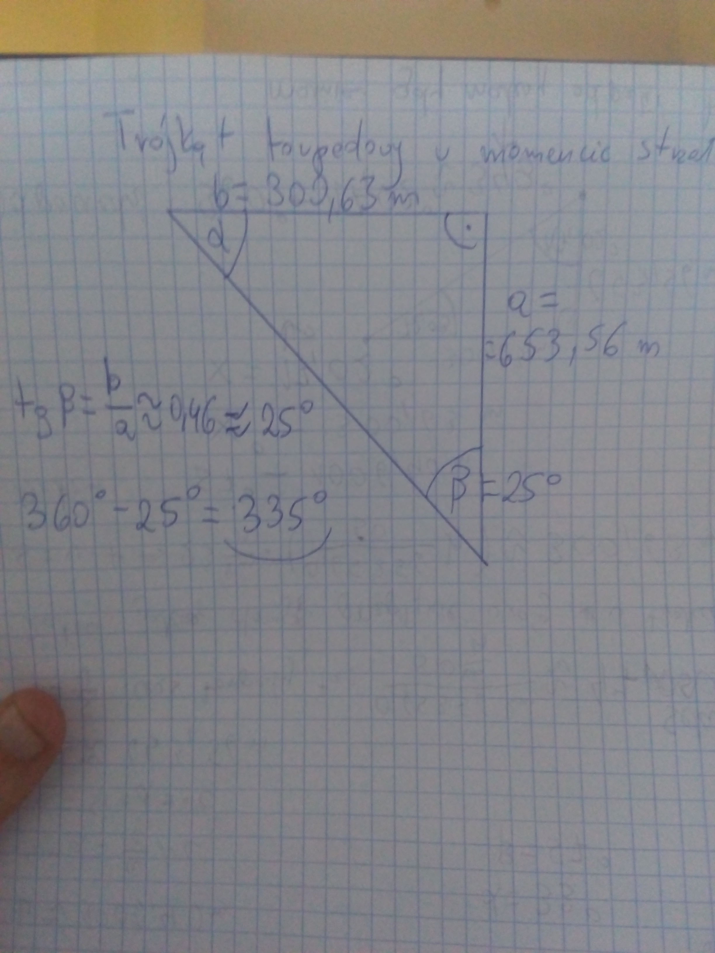

Masz przecież te długości... Ile pokona torpeda, ile wtedy pokona cel.
Zmierzyć długość od miejsca wystrzelenia do miejsca trafienia.
Z proporcji wyjdzie o ile odległy od tego punktu musi być cel.
Mając drogę, którą pokonać musi frachtowiec i torpeda, można wyliczyć tangens kąta.
Używając operacji arcustangens lub tablic matematycznych wyliczamy jaki to jest kąt.
lub po prostu to narysować i przyłożyć do rysunku.... KĄTOMIERZ!
Przecież po coś kątomierze, linijki, cyrle, itd, były używane na okrętach.
Mając kąt... znamy kąt. Gotowe.
Re: trójkąt torpedowy
Wychodzi na to samo, co mówiłeś na początku:
360 stopni - tangens (predkosc statku/predkosc torpedy)
Ale musiałem to zrobić po swojemu, bo dzięki temu w końcu rozumiem logikę i co z czego wynika.
Alles klar. Danke. Możemy iść dalej

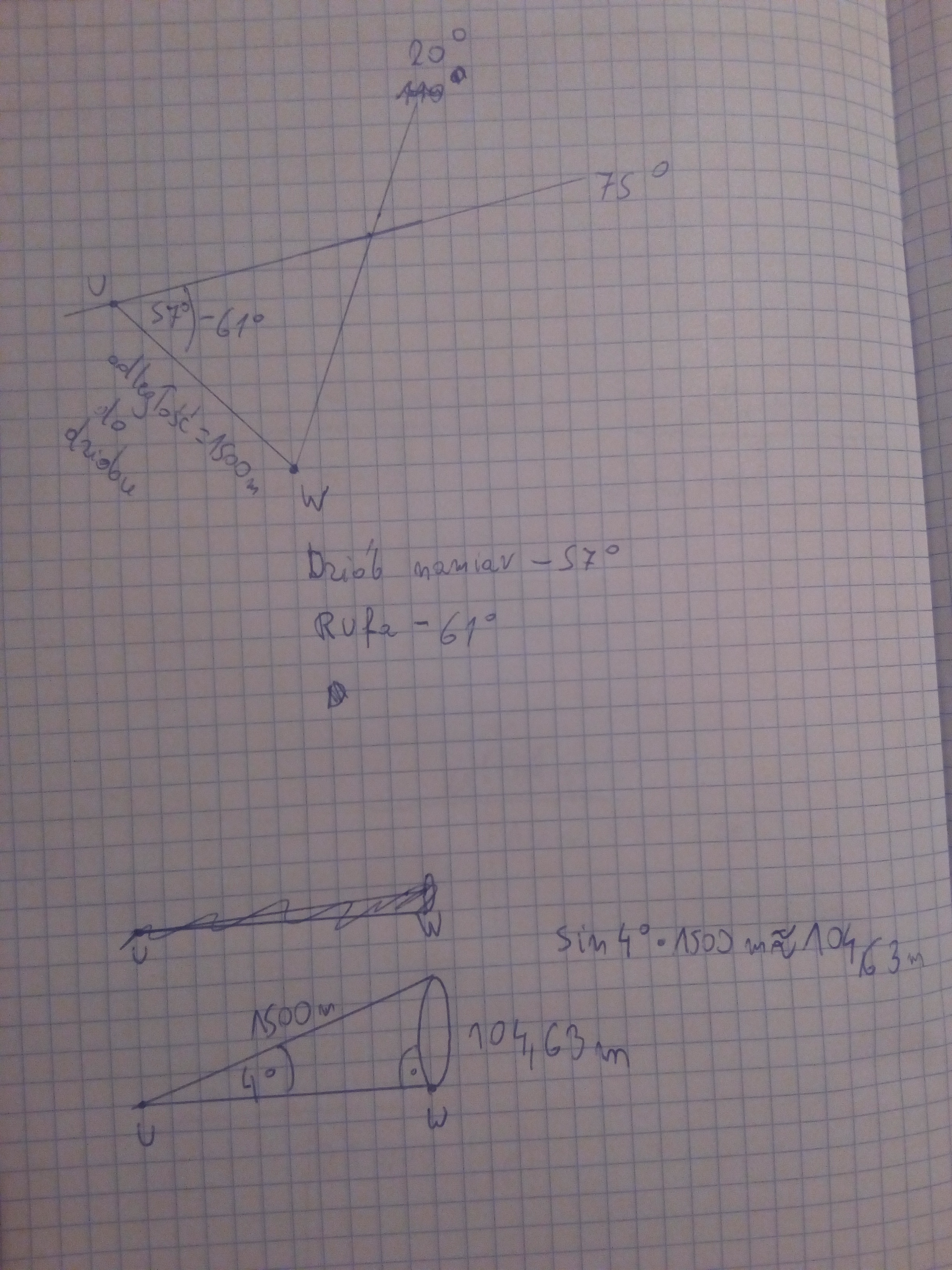

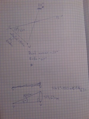

Ok, starczy zatapiania na dziś. Interesuje mnie inna sytuacja, a wydaje się to za łatwe by było dobrze obliczone.
Nasz kurs 75 stopni, wroga 20. Dostrzegamy jego dziób w namiarze 57, a rufę (mam na myśli tył statku) w namiarze 61. Odległść do dziobu wroga to 1500.
Chcemy obliczyć jaką rzeczywistą długość ma wroga jednostka.
Czy będzie to około 104, 63 m?
A jak obliczyłeś odległość od dziobu? Proponuję tą sama metodę zastosować do odległości od rufy a później na mapie zmierzyć to linijką.
Ale najpierw napisz jak pomierzyłeś odległosć od dziobu bo to dość kluczowe.
- Posty: 6553
A po co taka informacja?
A w zasadzie, co mamy zrobić? Sprawdzić, czy sinus kąta został dobrze obliczony? Bo w zasadzie nie wiem, co chcesz zrobić? Poćwiczyć trygonometrię?
Bo jak tak, to spójrz, że 1500 metrów masz nie do kąta prostego... Więc założenie, że rufę widzisz pod kątem prostym, jest fałszywe. (więc liczenie z sinusa 4 stopni pokazuje ci nie długość rzeczywistą, a długość... jakby cel był pod kątem prostym. A nie jest (kąt wynosi około 80 stopni), wiec nie możesz zastosować sinusa.
Wyznaczyłeś długość, jakby cel był pod kątem prostym. Czyli długość RZUTU celu. I teraz musisz obliczyć, pod jakim kątem do prawdziwego obrazu jest wykonany ten rzut. Mnie na szybko wyszło 10-12 stopni...
I podzielić długość rzutu przez cosinus kąta... co daje wynik około 106-107 metrów.
To poćwicz sobie samemu a nie zmuszaj innych do ćwiczenia razem z Tobą. Serio nie widzisz absurdu całej sytuacji? Przeciez jak będziesz pytał o wyniki to nic ci to nie da, nie poprawi twojej umiejętności liczenia. Druga sprawa, że Ty nie masz problemu z rachunkami tylko z wyborem tego co trzeba liczyć i po co. Wykonyjesz rysunek pomocniczy, który jest zły. Nie dostrzegasz najbardziej oczywistych zależności - wiec liczysz sobie dla samego liczenia. A to akurat jest bardzo mało sensowne.
A Ty serio nie widzisz że wykonałes zły rysunek? Najpierw "zapomniałeś" że funkcje trygonometryczne potrzebują kąta prostego a teraz walisz kat prosty tam gdzie go nie ma. Co zabawne to Ty dyktujesz sytuacje początkową więc przy dobrym rysunku (jesli brakuje odrobiny wyobraźni) można było to na własne oczy zobaczyć. Ty zrobiłeś rysunek, który Ci niec nie dał a tylko wprowadził w błąd - oczywiście wyłącznie Ciebie bo inni widza to od razu.
Zastanawia ale jak widaać tylko w teorii bo sam nie potrafisz sobie tego wyobrazić. Nikt nie mierzył odległości od dziobu. Wystarczyło sobie właczyć grę i zerknąć na książkę statków i okrętów. Masz tam wyraźnie pokazane, że liczysz odległość od MASZTÓW lub kominów, które nigdy ani na rufie ani na dziobie nie są umiejscawiane. Co więcej aby mieć tą wartośc trzba zidentyfikować statek na podstawie książki a tam masz podana długość statku czy okrętu.
Dlatego pytałem jak pomierzono odległość od dziobu.
Co więcej przy tak ostrym kącie jak 4 stopnie to niewielki błąd zmienia Ci długość okrętu o kilka-kilkanaście metrów. Powinieneś ten kąt podać z minimum 1 miejscem po przecinku by to miało sens. Bo nie bierzesz pod uwagę, że sam kąt może być również niewystarczająco precyzyjny.
Stąd jak widzisz moje pytanie jest kluczowe bo odpowiedź pokazuje, że nie masz za grosz wyobraźni i twoje działania nie mają żadnego sensu. Koncert życzeń w stylu wylicz mi to a później tamto. Po co? Tego juz sam nie wiesz - a za stwierdzenie, że "dla treningu" to powinieneś w papę dostać od tego swojego mentora.
Osobą, której najmniej się chce jesteś Ty. Nie chce Ci się przede wszystkim nawet wysilić mózgownicy żeby zadać jakieś rozsądne pytanie. Wymyslasz tylko zadania dla innych nie wiadomo po kiego czorta skoro sam nic z tego nie wyciągasz. Co więcej wymyslasz zadania absurdalne. Raz podałeś kursy a nie podałeś namiarów. Drugi raz podałeś kąt beta a później się dziwiłeś że go znasz, następnie podajesz jakieś idiotyczne zadanie z liczeniem długości okrętu. podając, że znasz odległość do dziobu (ale tak naprawdę nie mozesz jej znać pracyzyjnie). Wysil w końcu zwoje mózgowe a nie zarzucaj innych wydumanymi problemami, które w żaden sposób nie przybliżają Cię do budowy kalkulatora torpedowego. Pisałeś, że teraz możesz przejśc dalej i ... znów podałeś jakiś urojony przykład.
Napisz konkretnie w jaki sposób wykorzystałeś tą zdobytą wiedzę do robienia kalkulatora.
Tylko odpuść sobie frazesy że do poćwiczenia. Bo jak na razie to robisz z siebie mało bystrego atencjusza, który ma ogromne problemy ze zrozumieniem czegoś tak podstawowego, że aż ręce opadają. Chłopie, przecież prawdziwy kalkulator torpedowy został opracowany do strzelania nie tylko kiedy jest kąt prosty! A Ty utknąłeś na najbardziej elementarnym trójkącie prostokątnym.
1. Może kiedyś znałem się na trygonometrii, ale gdy zacząłem pytać tu na forum to jedyne co pamiętałem to to, że mając jeden bok i kąt (poza prostym) można wyliczyć pozostałe boki więc nawet nie trzeba znać twierdzenia pitagorasa. Zatem coś co dla Ciebie jest oczywiste dla mnie takie nie jest.
2. Owszem, nie mam problemów z rachunkami czy zwyczajną logiką i analityką. Księgowość to dział RACHUNKOwości, zatem ciężko by księgowy nie umiał liczyć na poziomie 1 gimnazjum czy nawet podstawowym.
3. Ja jedynie napisałem coś w stylu "później może spróbuje napisać w excelu taki kalkulator torpedowy". To było najzwyklejsze gdybanie, gdyż tak naprawdę nawet nie wiem jak się za to zabrać. Excel w księgowości to np rachunek zysków i strat, wykresy itp, nie mam pojęcia w jaki sposób zrobić np by "tan(20)" program czytał jako 0.364. Ale jak wspomniałem: to było tylko takie gdybanie o tym kalkulatorze torpedowym w excelu. Ale jak mi się to nie znudzi nagle, firma nie wznowi działalności to chętnie spróbuję polepszyć wiedzę z excela, właśnie pisząc taki kalkulator.
4. Grałem w sh3. Pamięta, że wpierw identyfikowało się cel z takiej książki, a potem chyba TAB i w 6x powiększeniu mierzyło się od tafli wody do chyba najwyższego masztu i wychodziła odległość. Już wtedy mnie dziwiła naiwność tego i teraz to udowodnię:
Załóżmy, że nasz okręt stoi stoi nieruchomo na kursie 0. Wróg stoi nieruchomo, kurs 90. Akurat tak się złożyło, że nasz peryskop w namiarze 0 jest na środku wrogiego statku i jego masztu. Sprawdzamy w tej książce (chyba rejestr LLoyda to sie nazywało), iż ten statek wroga ma 23 m wysokości od tafli wody do samego czubka tego masztu. Na peryskopie wychodzi nam kąt między dołem statku a tym masztem: 1, 317 stopnia, zatem szacujemy, że dzieli nas około 1000 metrów. Jeśli dane z rejestru są zgodne ze stanem faktycznym to wynik obliczyliśmy poprawnie.
Teraz mamy identyczną sytuację, z tą różnicą iż przed wyjściem z portu ktoś inteligentny postanowił "doczepić" do każdego masztu ponad 4 metrowe pomalowane kije/rury czy coś takiego i to w taki sposób, że wygląda to tak jakby faktycznie był to maszt. Zatem faktyczna długość najwyższego punktu na maszcie to 27 metrów, podczas gdy z rejestru wynika iż powinno być to 23 metry.
Na peryskopie wychodzi nam kąt 1.5466 i z niego obliczamy długość, jednakże oczywiście przyjmując dane z rejestru.
23m/0.027 ~ 851,85 metrów.
Zatem różnica dość duża, prawie 150 metrów. Uboot znajduje się znacznie bliżej wroga, niż mu się wydaje.
