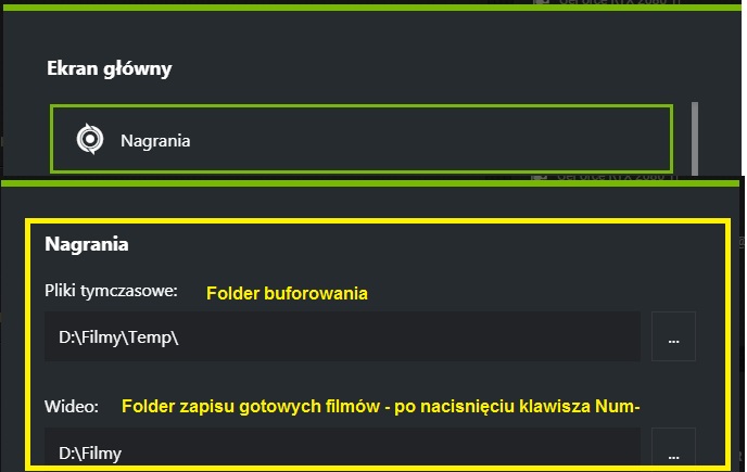

2. Nagrania - wybór folderów dla plików tymczasowych (buforowanie) i folderu do zapisu gotowych filmów.
W moim przypadku jest to folder "D:\Filmy". Program automatycznie utworzył podfoldery w tym folderze dla wykrytych, znanych mu gier: "War Thunder", "Euro Truck Simulator 2" itd.
Do tych podfolderów trafiają gotowe filmy jeżeli nacisnę w danej grze przycisk Num-. Gotowe filmy z gier starszych, działających w oknie (np. "Dangerous Waters") trafiają do podfolderu "Desktop".
