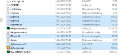

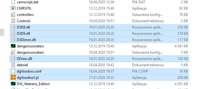

1) Rozpakowujemy paczkę do folderu z grą

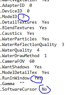

W ModeID należy dać wartość 1-4 odpowiadającą rozdzielczości okna, w jakiej chcemy grać:
(1) 800 x 600
(2) 1024 x 768
(3) 1280 x 1024
(4) 1600 x 1280

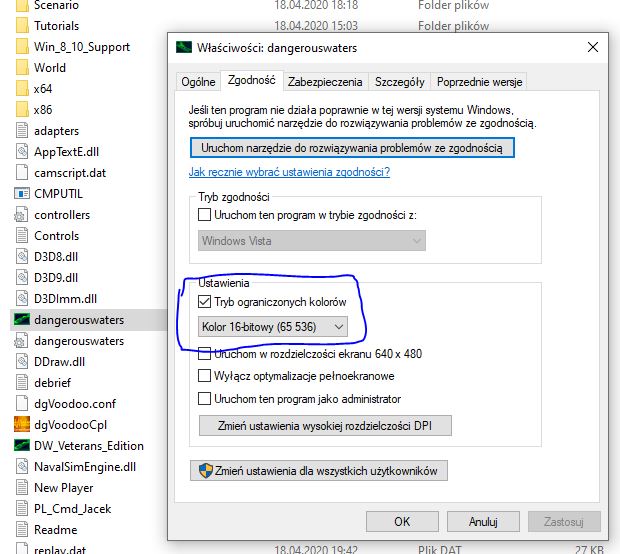

3) Otwieramy właściwości pliku "dangerouswaters.exe" i zaznaczmy opcje "tryb ograniczonych kolorów"

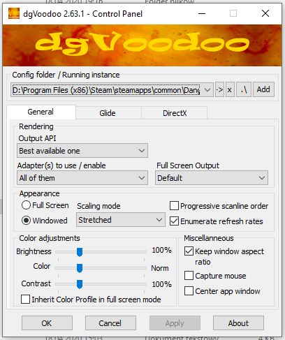

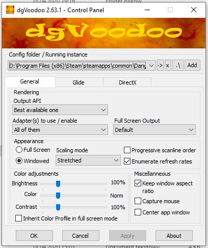

4) Włączamy wrapper - plik "dgVoodooCpl.exe" i sprawdzamy kofigurację na wszystkich trzech zakładkach (powinny być już ustawione, jeśli skorzystacie z mojej paczki)
Zakładka General wskazujemy / upewniamy się że ścieżka wskazuje folder z grą

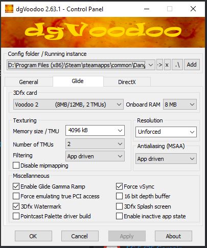

Zakładka Glide - nie używana przez DW

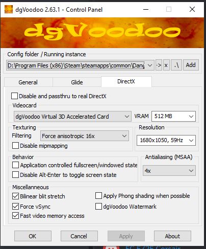

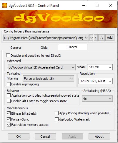

Zakładka DirectX upewniamy się, czy wybrana rozdzielczość odpowiada tej którą zaprogramowaliśmy w pliku "dangerouswater.ini"

6) Kopiujemy zawartość folderu MS\x86\ do głównego folderu z grą (jeśli ktoś ściągnął gdzieś nowszą wersję vodoo)

Co do zakładki DirectX
Filtering i Antialiasing ustawiałem na App driven bo choć obraz był ładnie wygładzony to na zachmurzonym niebie pojawiał się czarny pasek łączenia tekstury. Być może to kwestia sprzętowa ale u mnie tak to właśnie wyglądało i może nie ma sensu kombinować.
Resolution dałeś na 1680x1050 ale w dangerouswaters .ModeID nie ma takiej wartości. Czy przez to nie masz nieco rozciągniętego obrazu? Zwłaszcza że w zakładce General dałeś "streched".
screenshota robiłem przed uruchomieniem wczorajszej gry. Zadziałało, ale rozjechał się kursor z punktem klikania :bober . Dlatego porosiłem byśmy zaczęli jeszcze raz i przestawiłem na 1280x1024.

Sprawdziłem to filtrowanie tekstur i oto filmik pokazujący błąd. Dodam, że wyłączając oba (ale może wystarczy jedno) błędu nie ma.
youtu.be/3zFvfhl6A9A
P.S. przy czystym niebie też tego nie widać.
