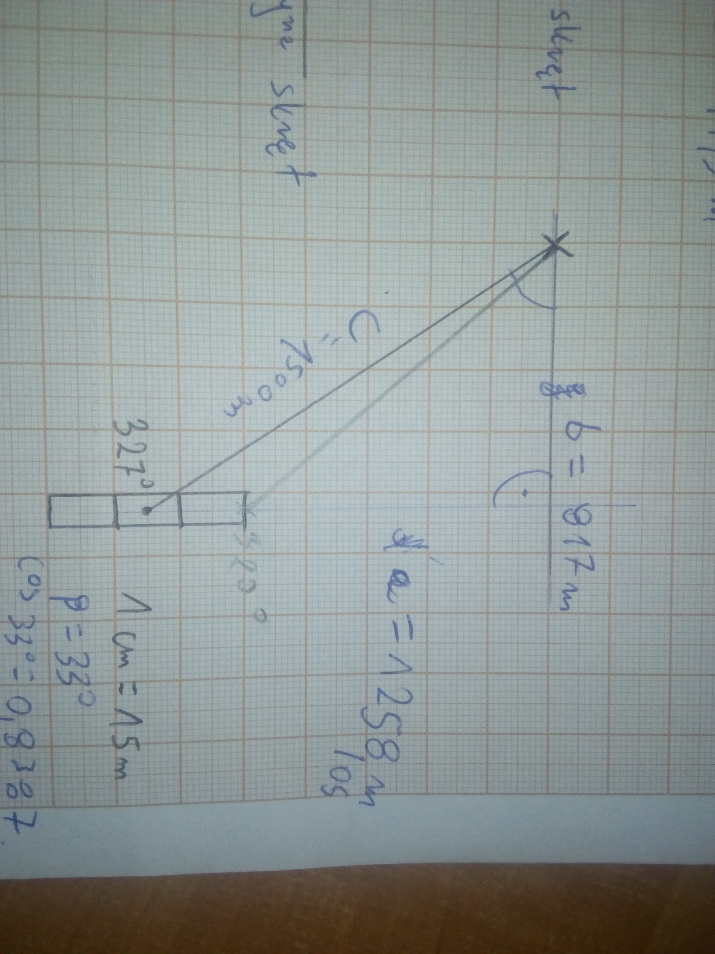

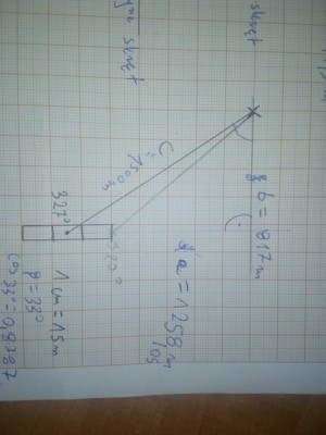

Re: trójkąt torpedowy
I co teraz?? , bo jak liczę z proporcji liniowych to wychodzi :
1258,05 metra = 327 stopni
22,5 = x
X = 5,84
327 - x = 321, 16 czyli jakies 1,16 stopnia za duzo.
I nie jest to wcale szczegol, bo przekonalem sie wczoraj, torpedując z 4km ze 1-2 stopnie to duza roznica, na tyle ze moze nie trafic w cel

Chociaż, byc moze dlatego, ze po prostu te 1500 metrow przyjąlem jako wartosc przykladową, a przeciez calosc jest w skali 1 cm-15 m.
Ale nie wiem czy to ma jakies zmaczenie bo a i b poprawnie są obliczone
22,5 = x
X = 5,84
Edit:

Więc C = 1500 metrów...
Sinusy i kosinusy
Więc do linii pionowej mamy 1258 metrów, która ma 817m
Odejmowanie
Od obserwatora dziobowego mamy 1235,5 metra do linii pionowej
tangens to 0.6613...
Arcustangens
Więc kąt pod którym widzi obserwator to 33.5 stopnia.
Tangens (b/a) faktycznie da nam około 33,5 stopnia, czyli namiar na peryskopie to byłoby 326,5.
Ale teraz przeliczyłem wszystko przyjmując że c = 118,5m (na kartce c to dokładnie 7,9 cm)
Wyszło tak jak miało wyjść czyli tangens (b/a - 22, 5) = 40 stopni
Jawohl capitan, powrót na północny atlantyk jutro gdy ranne wstają zorze

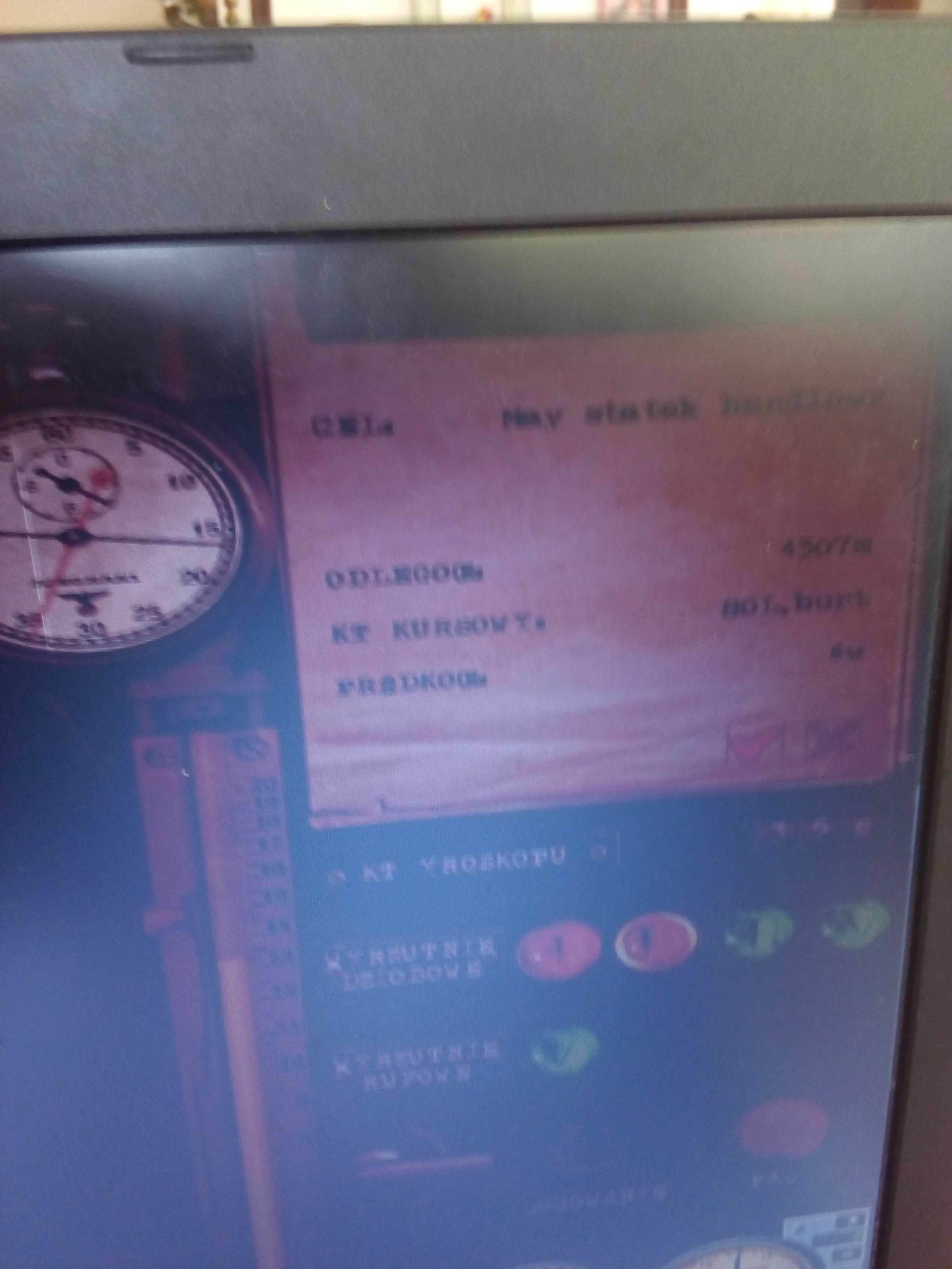

Ok, jeśli odległość od celu to 4,5 km, kąt kursowy 80 na lewą burtę, a kurs uboota to 0. To czy na podstawie tego można wyliczyć kurs wroga? Wróg w namiarze 24
