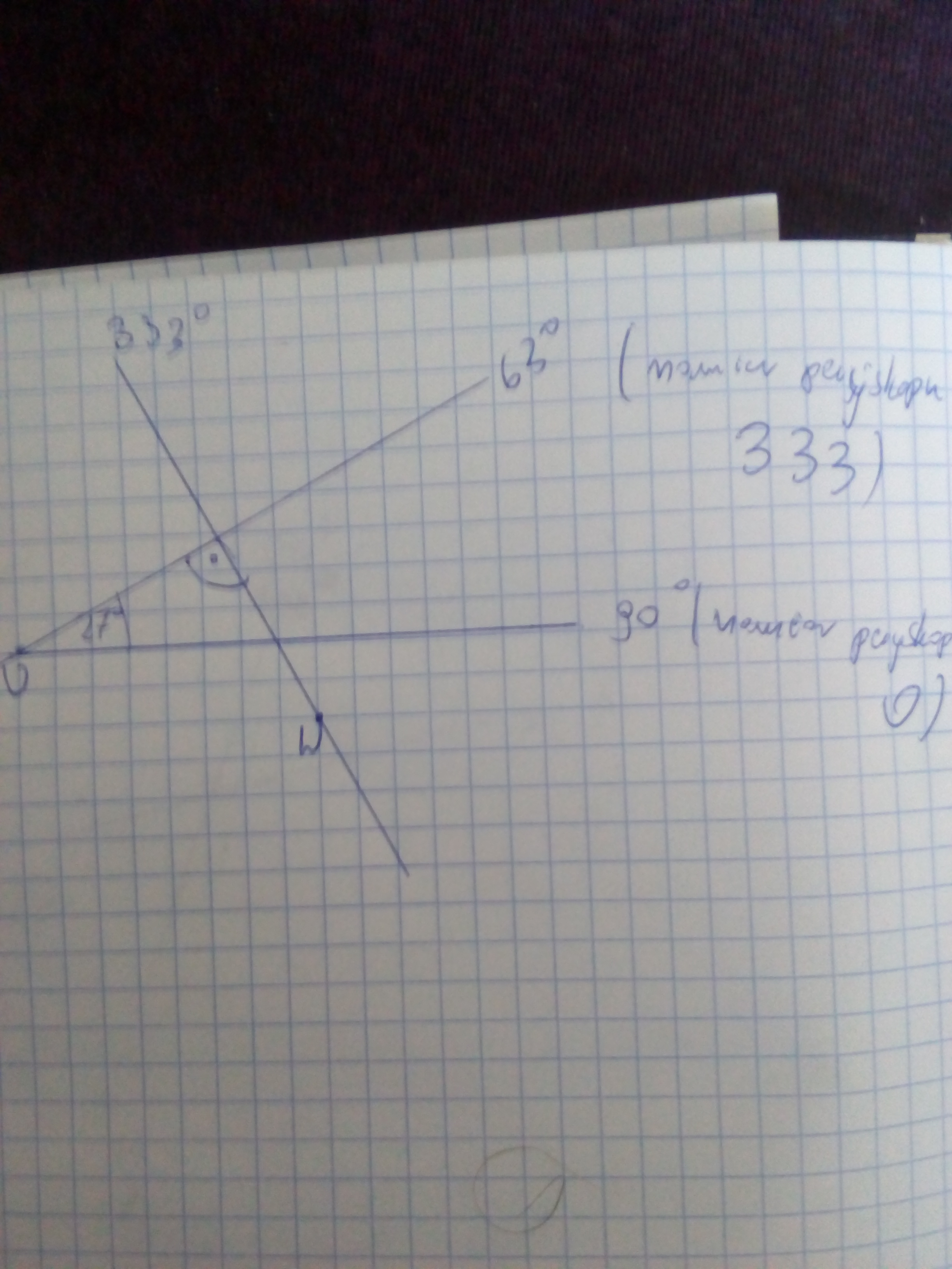

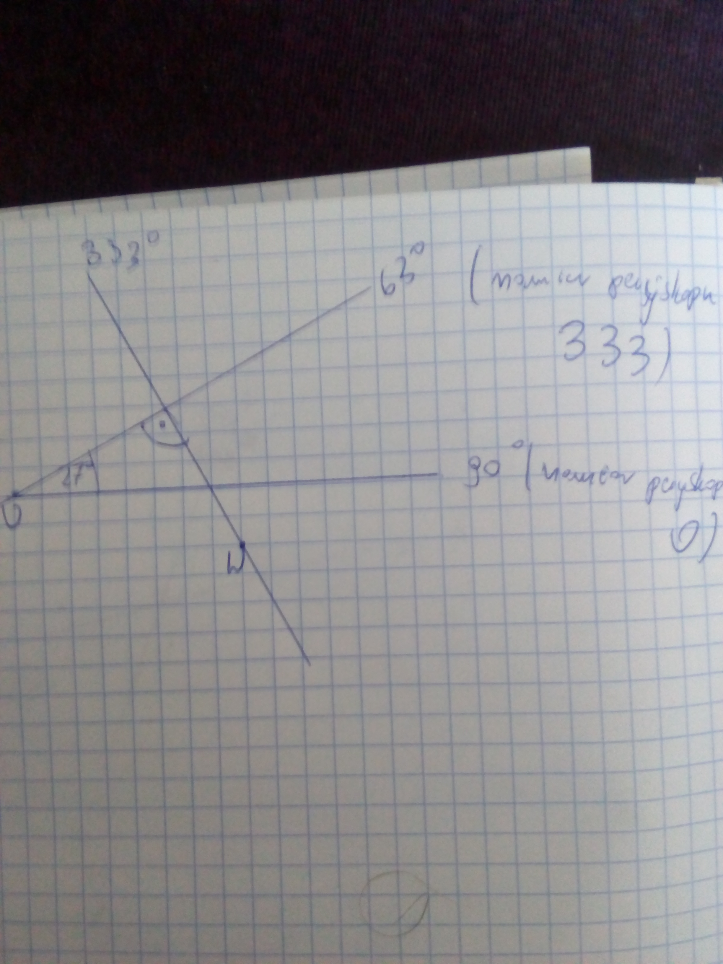

Ok, zatem poćwiczmy opcje strzalu torpedowego, ale juz w trudniejszej sytuacji.
Uboot- kurs 90 stopni, nieruchomy
Wróg- kurs 333 stopnie
Predkosc torpedy 50, celu 23, wiec tangens to te okolo 25 stopni.
Wczesniej byla sytuacja iz kurs uboota to 0 a wroga 90, zatem torpede nalezalo wystrzelic gdy srodek wroga byl w namiarze 335.
Teraz jednak przeciez cel bedzie blizej ubbota w momencie trafienia niz w poprzedniej sytuacji.
Zatem czy dobrze wnioskuję iz nalezaloby wystrzelic torpede w momencie jak wrog bedzie w namiarze 358?
I pod kątem 27 stopni na lewo, względem uboota

Btw. dlaczego w każdym z twoich załączników jest kąt prosty?
Przecież twierdzenia Pitagorasa nie stosuje się do wyliczenia kursu przeciwnika...

Post autor: Pawian » 10 kwie 2020, 21:03
Andriu czytaj uważnie. Chodzilo o wyliczenie kąta strzalu torpedowego, kurs wroga podany byl. Ale to nie jest na przeciętną głowę. Możesz tego nie zrozumieć bo to nie jest taka zwykła matma jak w szkole
Teraz titanica oglądam, potem porobie jakies rysunki

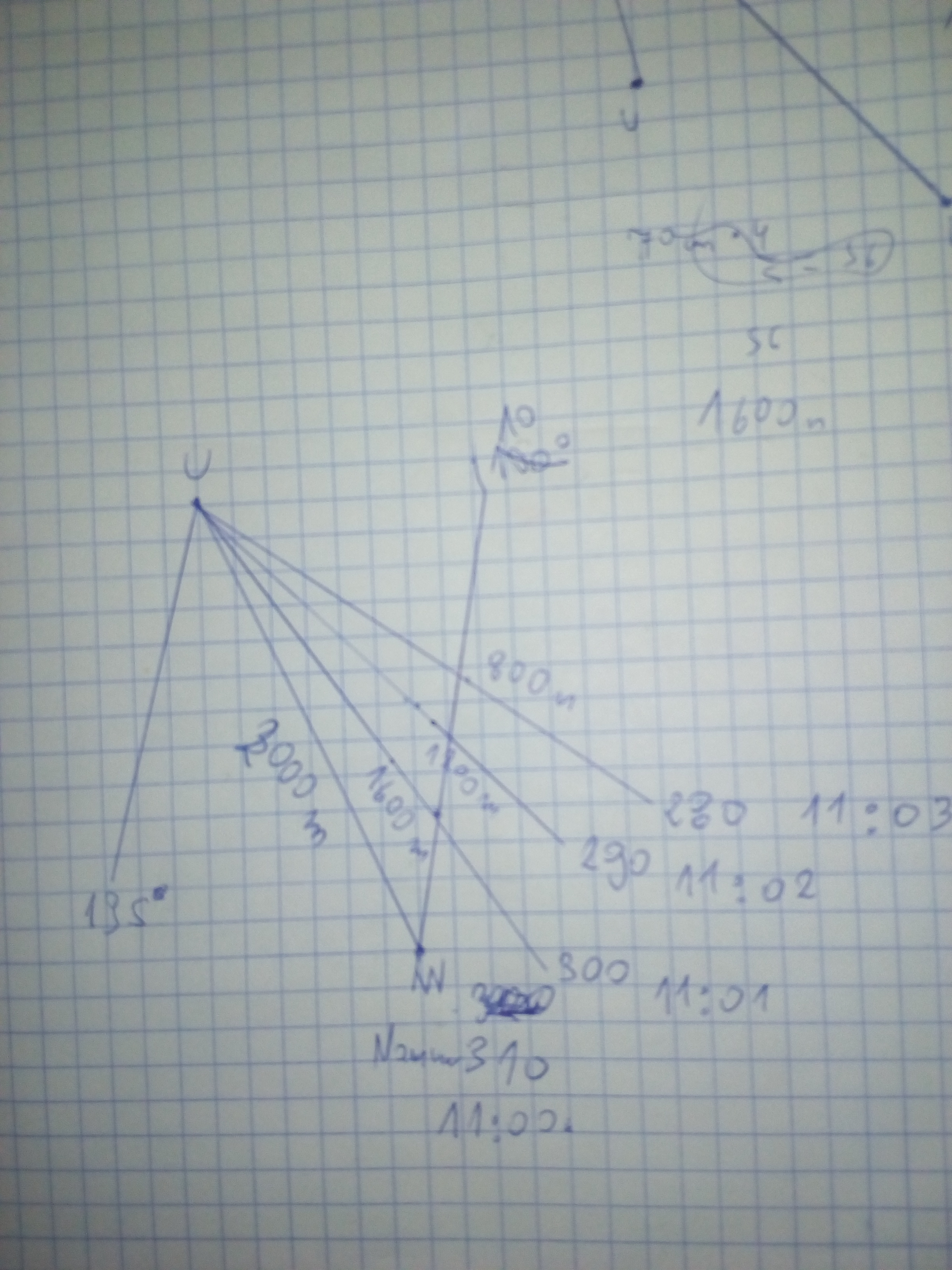

Więc tak:
Uboot nieruchomy, kurs 195 stopni.
Dostrzega wroga w namiarze 310 odleglosc 2 km.
Minute pozniej w namiarze 300 i odleglosc to 1600m. Za minute namiar 290 i 1200 metrow.
Nie mam pewnosci co wiec zrobilem na rysunku tak:
2000 m - 7 cm,
zatem 1600 m to 5,6 cm
1200 m to 4,2 cm
I takie odleglosci od uboota zaznaczylem
Jak poprowadzi sie linie od od gdzie jest 7 cm od ubbota do punktu gdzie 5,6 to wychodzi kurs 10 stopni. Ale z kolei punkt 4,2 cm nie przechodzi przez te linię.
Czyli cel zygzakuje czy znowu cos zle zrobilem?
