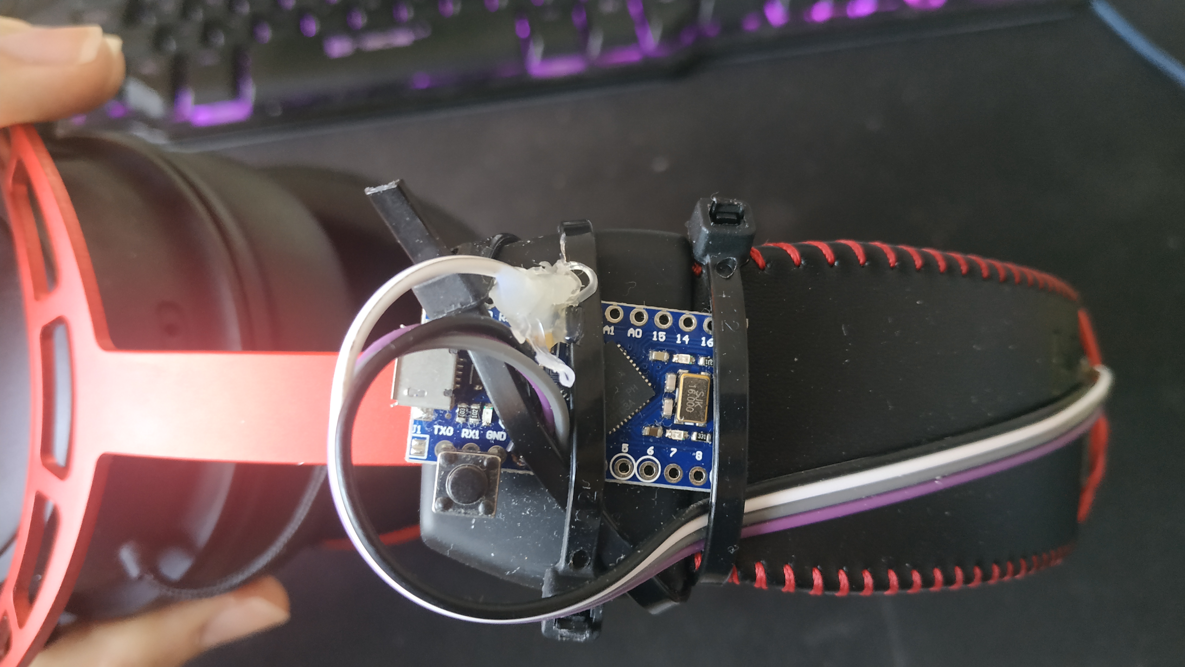

-naprawić MPU Head Tracker, bo mnie się kabelek urwał i taśma dwustronna trzymająca układ na słuchawkach puściła. Potrzebne inne rozwiązanie

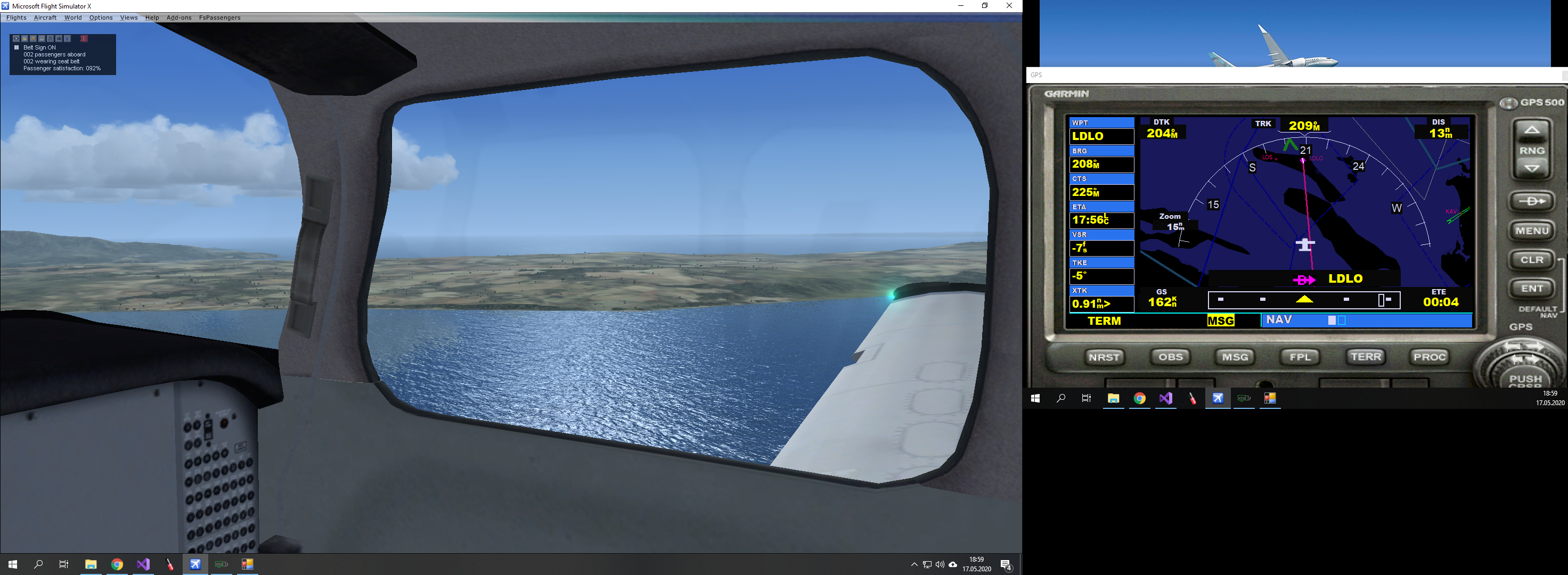

No to zostało mi już tylko ustawić telefon żeby był jako dodatkowy monitor, wsadzić go w miejsce GPS i lecieć :D Sobie wybrałem lot Katowice EPKT do Lošinj LDLO. Długi lot. Z wiadomych przyczyn zdjęć zza kokpitu nie ma tylko same screeny. Stwierdziłem też, że można by robić screeny dopiero okolicy nad granicą Austriacko Węgiersko Słoweńską

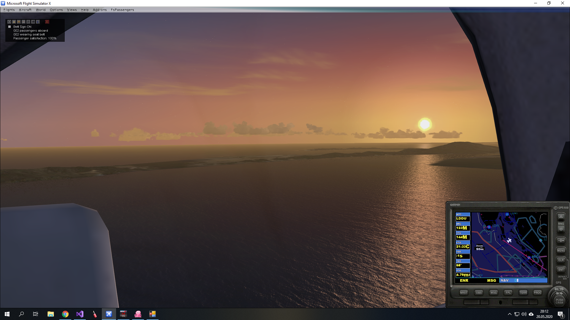

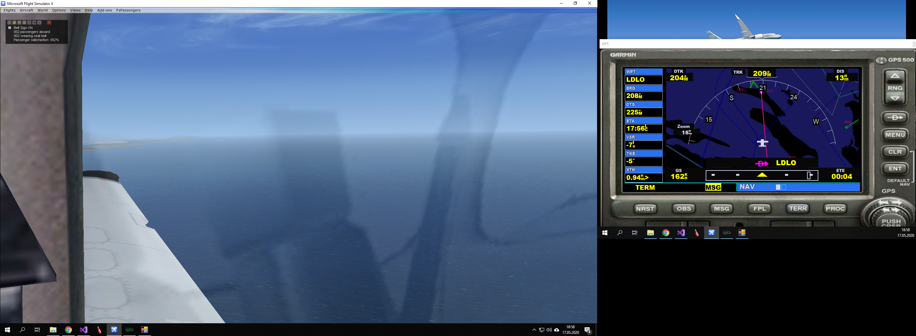

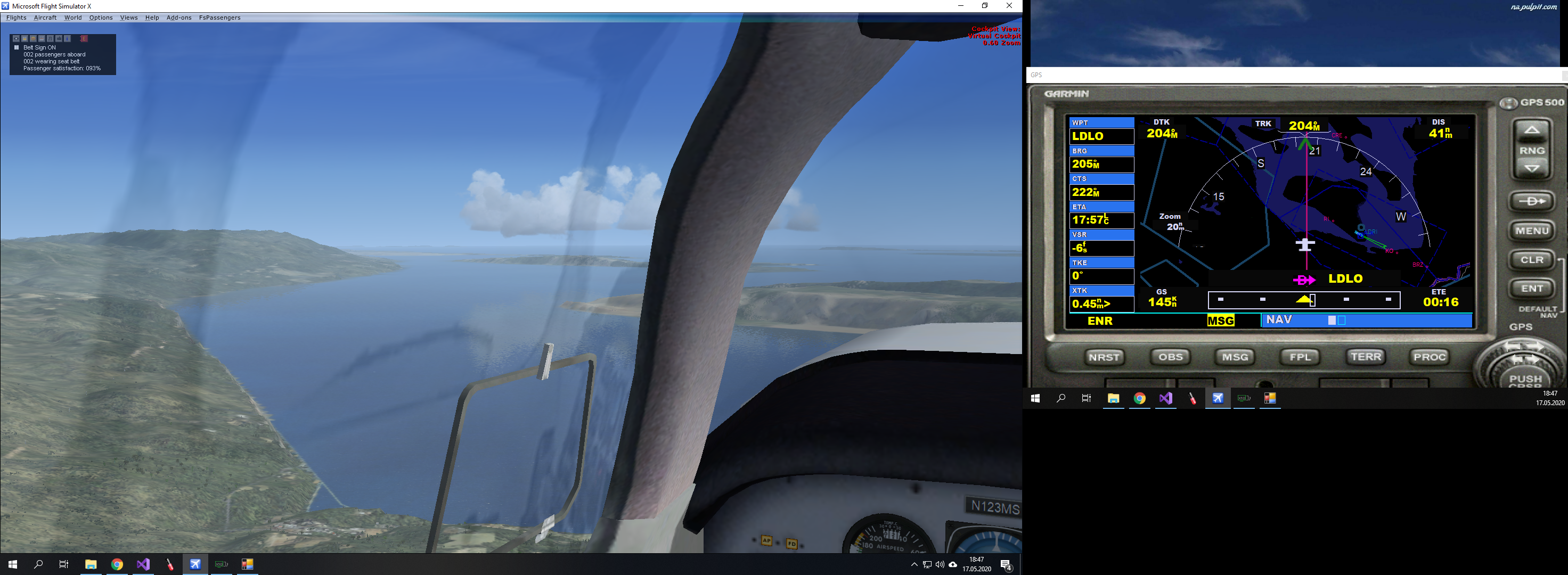

Wczoraj postanowiłem nieco pobawić się ustawieniami graficznymi żeby zobaczyć czy uda się nieco więcej wycisnąć z starego FSX. I oczywiście się okazało, że ustawienia graficzne też były przestawione... Były ustawione na najwyższe, ale w ustawieniach zaawansowanych dało radę jeszcze sporo suwaków lepiej ustawić, to dałem wszystko na max :D Do tego wyłączyłem eksperymentalny Dx10, bo pamiętam, że błędy były, głównie w oświetleniu. I poleciałem na wieczorną wyprawę z Lošinj LDLO do Dubrownika LDDU gdzie wiedziałem, że pod koniec będą trudne warunki pogodowe (mam zainstalowaną wersję testową silnika pogodowego FSRealWX 3.0, ale po okresie próbnym raczej kupię REX5 - Sky Force 3D, wydaje się lepsze)
No to ustawiłem kokpit, podłączyłem wszystko, wczytuję grę w miejscu gdzie ostatnio skończyłem czyli obok pasa 2 na lotnisku LDLO i... jestem na środku wody :eek Nie wiem czy błędy jakieś po wyłączeniu Dx10 czy po wymaxowaniu ustawień... Czy może przypływ? Wątpię, bo w rzeczywistości jest kawałek od lotniska do wody no i jest po drodze domek, las. To tego by nie było chyba gdyby przypływy były
No ale ok, ustawiłem sobie samolot na początku pasa 2. To już nie było na wodzie. Szykuję się do lotu, zabieram pasażerów, szykuję się do uruchomienia silnika i nagle coś mi ciśnie samolot do przodu mimo włączonego hamulca postojowego. Szybko uruchamiam silnik, chcę się wynieść zanim mnie "zaleje" no ale było nieco za późno. Podrzuciło mi ogon, wyrzuciło mnie w powietrze, obróciło do góry kołami i "się rozbiłem"... Nie mam pytań, na błędy gry nie mam wpływu, ale że pasażerowie byli, lot się jakby zaczął to ten wypadek mi zaliczyło na konto mojej linii. Nikt nie był ranny, naprawa samolotu, rzekomo "kupa złomu, poskręcana stal" kosztowała jedynie 7000€, no ale 850 punktów karnych wpadło jako niby "błąd ludzki", bo nie było żadnych awarii samolotu. No nie mam pytań, przejdźmy dalej
Zaczynam nowy lot tym razem na drugim końcu pasa czyli pas 20. Tu mnie nic nie podrzuca, wody nie widać. Szykuję się do lotu, zbieram pasażerów, uruchamiam silnik, rozpoczynam rozbieg i... Ster wysokości da się wysunąć jedynie do połowy. Nie jestem w stanie się oderwać, coś blokuje mi ster. Pas się szybko kończył, prędkość V1 osiągnięta to nie można już przerwać startu, na końcu niby woda, ster działa do połowy to zostało mi klikać trymer wysokości jak szalony żeby choć trochę się wzbić. No udało się wzbić tuż za pasem, przeleciałem pewnie parę centymetrów nad domkiem za lotniskiem. Na końcu pasa nie było wody... Zniknęła. Nie mam pytań. Włączam autopilota żeby mnie utrzymał i patrzę co mi ster blokowało... No się okazało, że moje nowe, uporządkowane prowadzenie okablowania nie ułożyło się jak planowałem i wszystkie kable były na drodze mocowania steru do potencjometru. Kable przesunąłem i do końca lotu nie blokowały, ale muszę sobie wydrukować jakąś osłonę tego potencjometru. I dodatkowa lekcja na przyszłość: choćby nie wiem jak mi się spieszyło, nigdy, ale to nigdy nie można omijać kroków na checkliście :D
No więc problemy na bok i lecimy. Tym razem bez tel jako GPS, bo ludzie mnie dzwonili... :D
Jakościowo wygląda naprawdę ładniej... A może to przez widoki i słońce :D

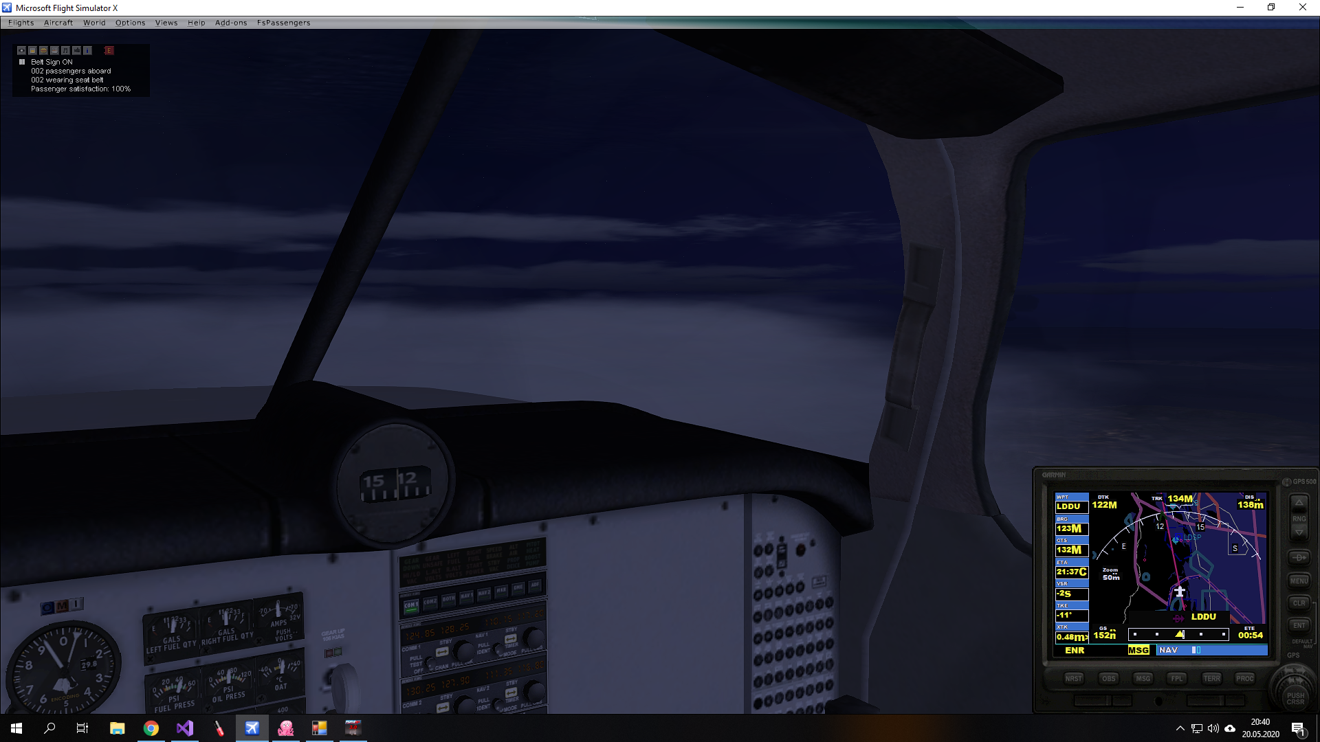

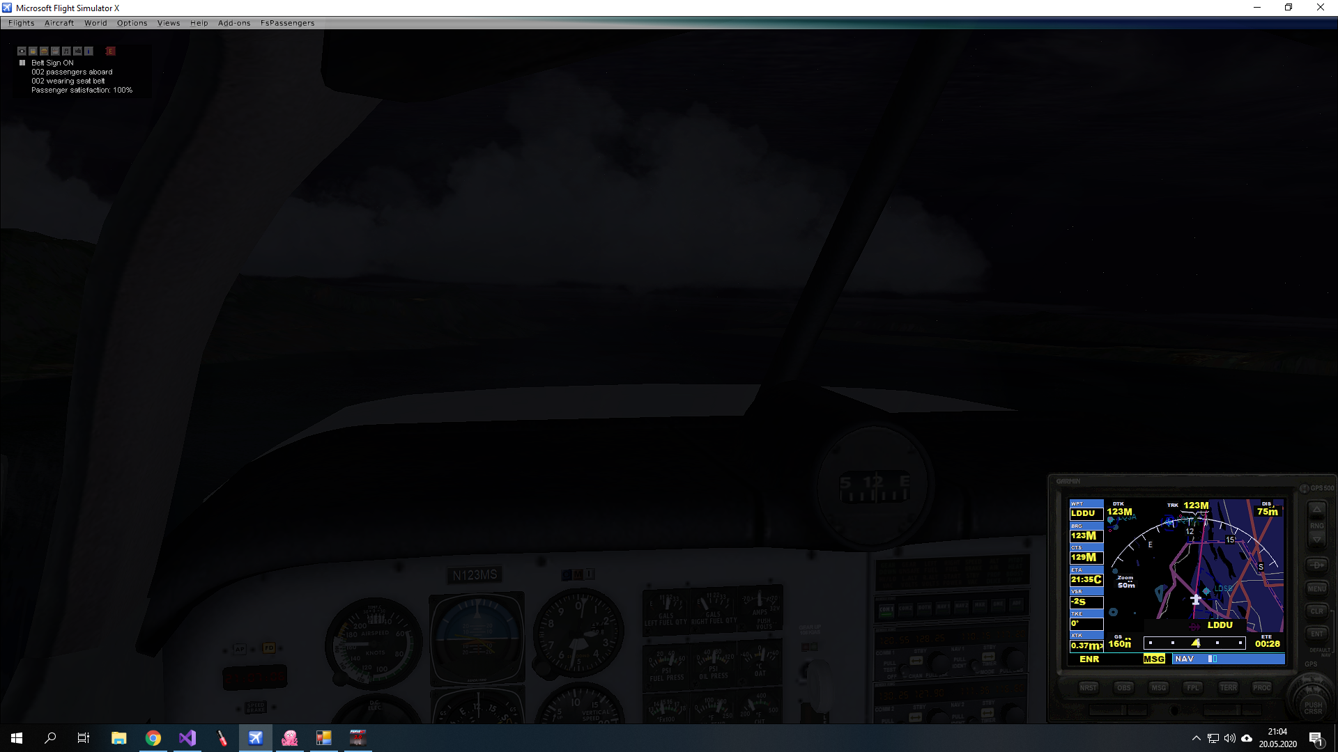

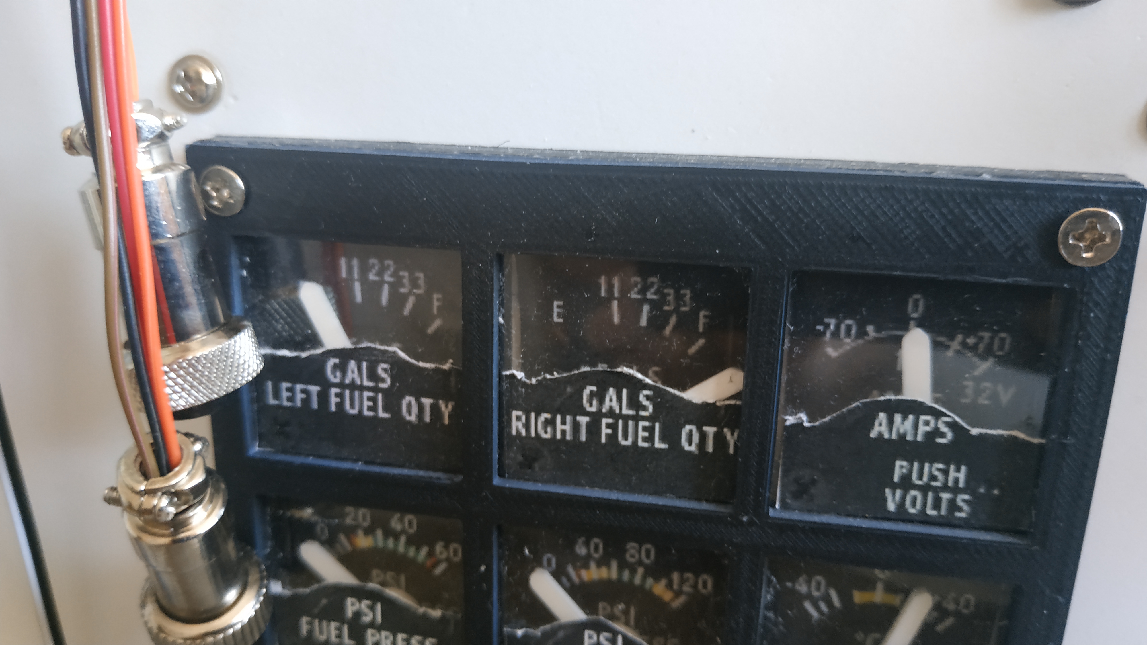

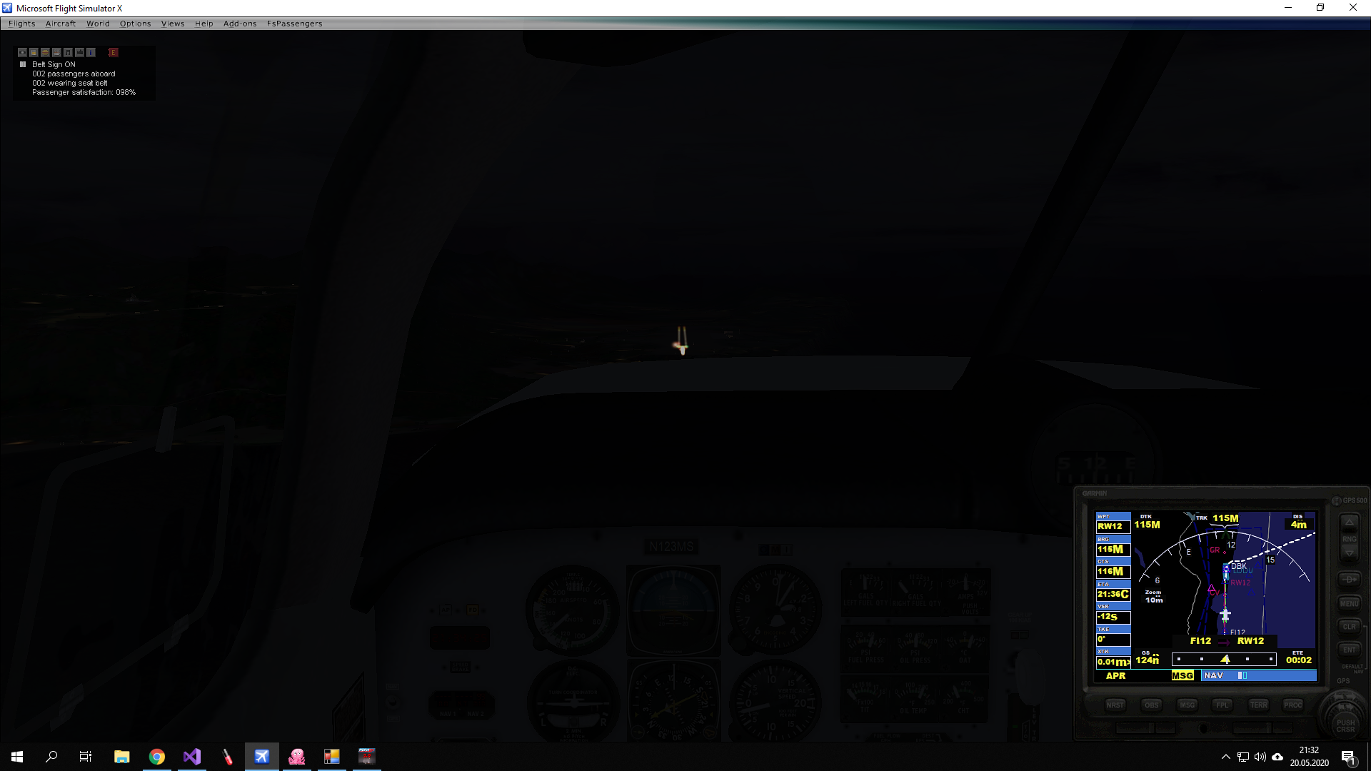

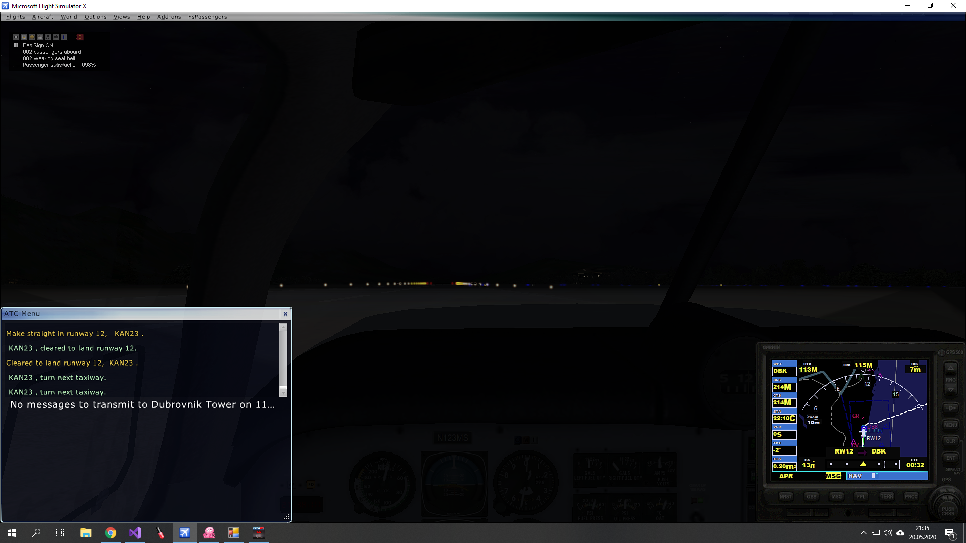

I generalnie ciemno. Pojawił się też problem... Zaczynałem lot na prawym zbiorniku paliwa, bo było tam go więcej niż w lewym. Od 20:10 do tego momentu czyli 21:25 patrzyłem na wskazania moich wskaźników. A tam cały czas wskazówka prawego zbiornika stała tak samo jak na zdjęciach z początku lotu. Cały czas w prawym było niby więcej paliwa niż w lewym, co jak widać na screenach nie jest prawdą, ale tam nie patrzyłem, kokpit mi je trochę zasłania. I zaczęło mnie zastanawiać czy wszystko jest aby na pewno w porządku. Pozostałe serwomechanizmy, które byłem w stanie bezpiecznie sprawdzić działały prawidłowo. No to z braku lepszego pomysłu postanowiłem postukać w wskazówkę wiedząc, że to nic nie da, bo nie jest to układ, który mechanicznie może się zaciąć a tym bardziej nie zacząłby działać po postukaniu :D Jedynie mógłby się kabelek odlutować co też jest mało prawdopodobne, bo luty trochę zabezpieczyłem
I jakież było moje zdziwienie gdy po stuknięciu zobaczyłem taki oto efekt :||
Pełny bak? :drapanie: To to cud :D Czyli wskazówka odpadła :lol Wyszło, że jak przenosiłem i przykręcałem płytkę autopilota, która jest bezpośrednio za serwomechanizmami musiałem przypadkiem szturchnąć ręką serwomechanizm od prawego zbiornika, wskazówka spadła z osi (nie dawałem śrub, wydawało mi się, że dość mocno siedzą, a nie miałem wtedy odpowiednich śrubek) i musiała się zablokować między osią a diodą podświetlającą... No będę musiał to poprawić, przykręcić i jeszcze klejem na gorąco potraktować :D
A na zewnątrz ciemno fest, kontynuuję lot na prawym zbiorniku
Do tego wiatr, chmury, źle wyważony samolot przez paliwo... Do tego brak tej matrycy jeszcze ze wskaźnikami tak istotnymi jak wysokościomierz, prędkość pionowa i sztuczny horyzont... A że postanowiłem przez takie ładne tereny pilotować cały lot sam, bez autopilota to ta krótka chwila stuknięcia w wskazówkę wystarczyła abym stracił z oczu punkty odniesienia... Wiedziałem, że bez sztucznego horyzontu to może starczy czasu na odmówienie paciorka... No to się wychyliłem znad kokpitu żeby spojrzeć na sztuczny horyzont na monitorze... Troszkę zafundowałem pasażerom delikatne przeciążenia i zawijasy, ale nie na tyle żeby to zauważyli czy odczuli na szczęście. Dość dobrze sobie poradziłem :D
Nieco później widać już lotnisko. Pogoda nie była tak ekstremalna jakiej się spodziewałem
Trochę znosiło na prawo, ale wylądowałem bezpiecznie i bardzo delikatnie
Zjechałem z pasa i kolejny problem... Ciemno dość, nie widzę podpisów przełączników świateł. Zamiast wyłączyć światła lądowania i stroboskopowe to na dosłownie sekundę wyłączyłem przypadkiem światło rotujące, które ma się świecić jak silnik chodzi

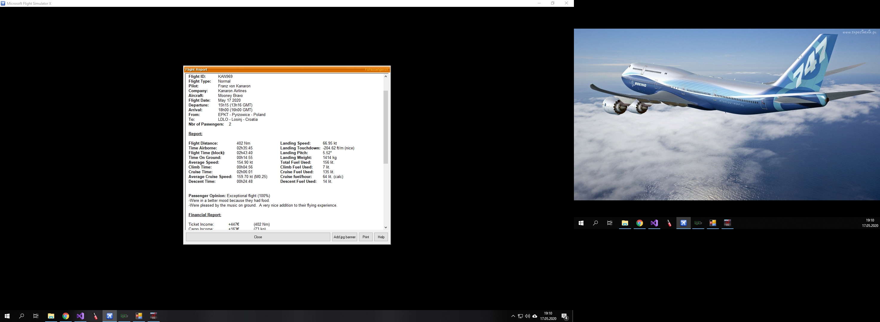

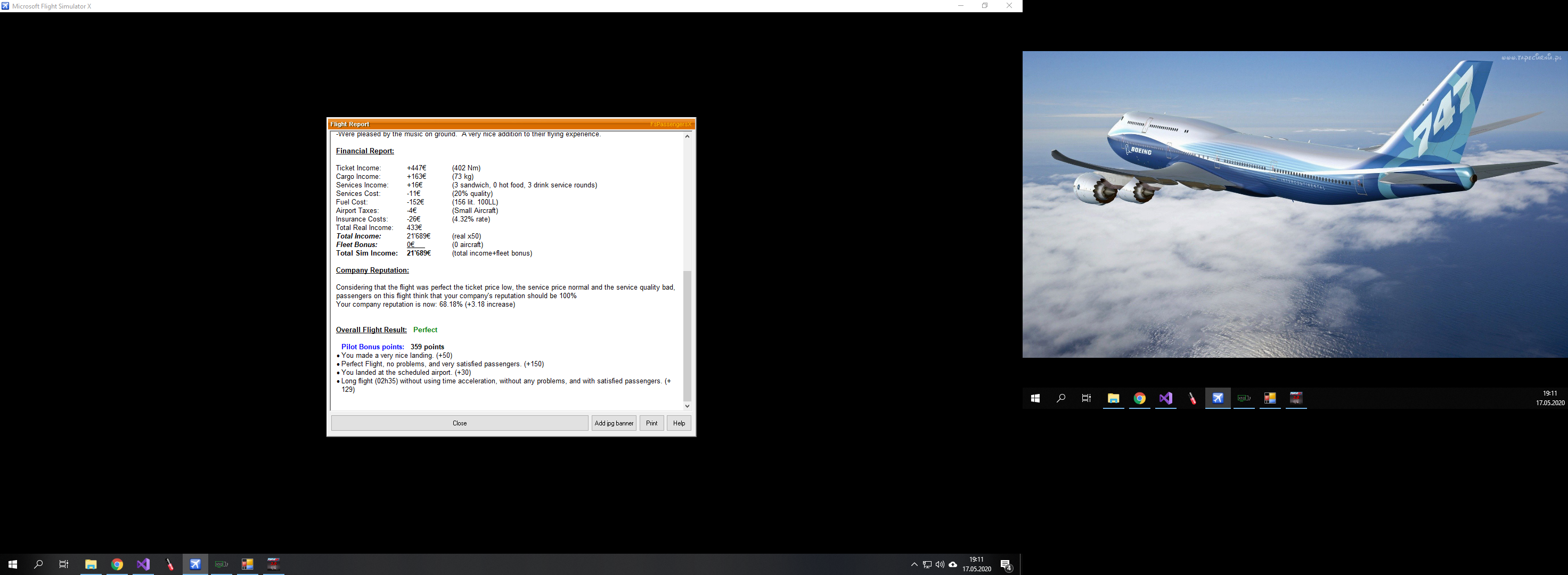

Wysadziłem pasażerów

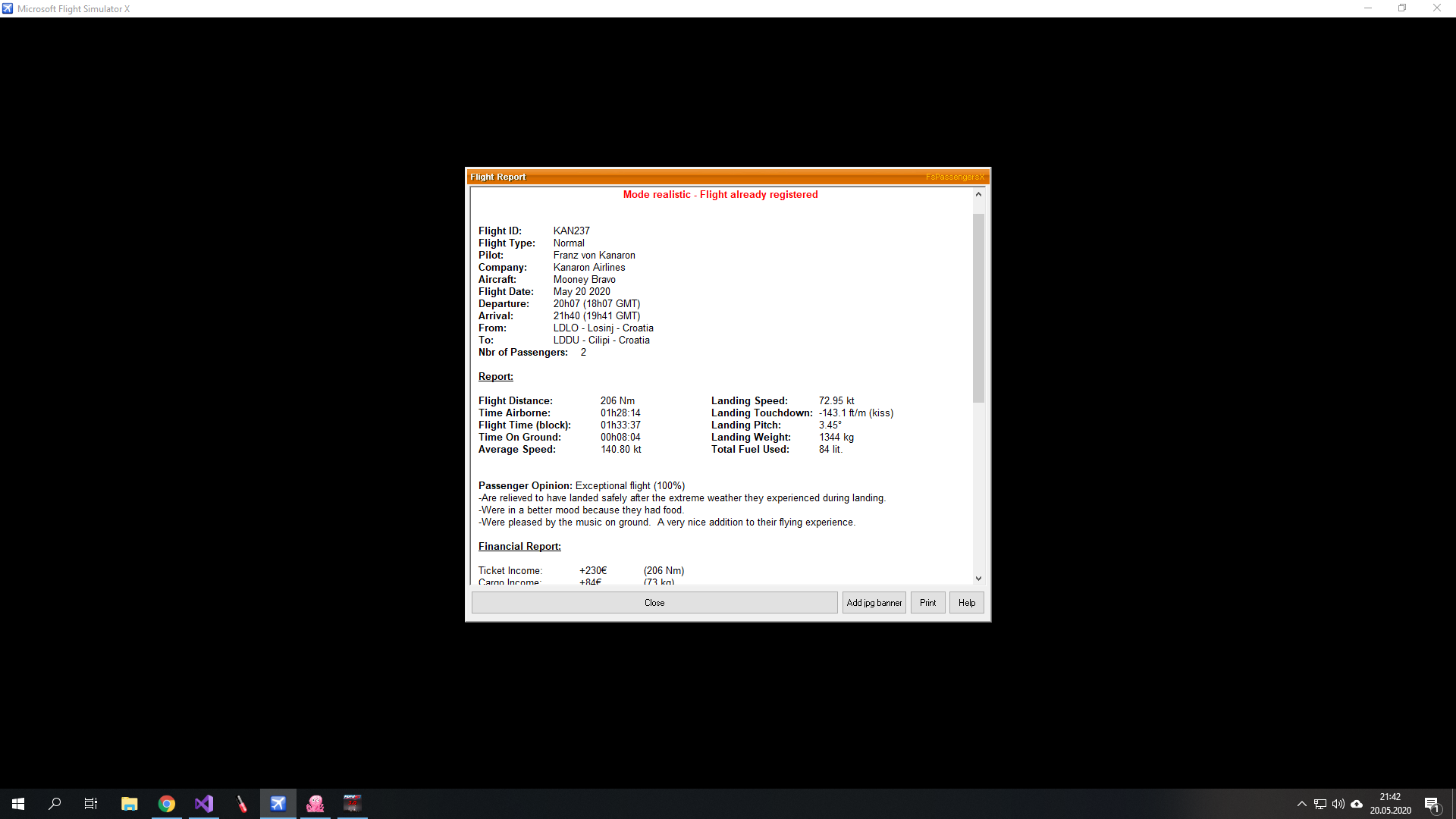

I podsumowanie... Ten ułamek sekundy bez światła rotującego wystarczył żeby mi naliczyli punkty karne...
