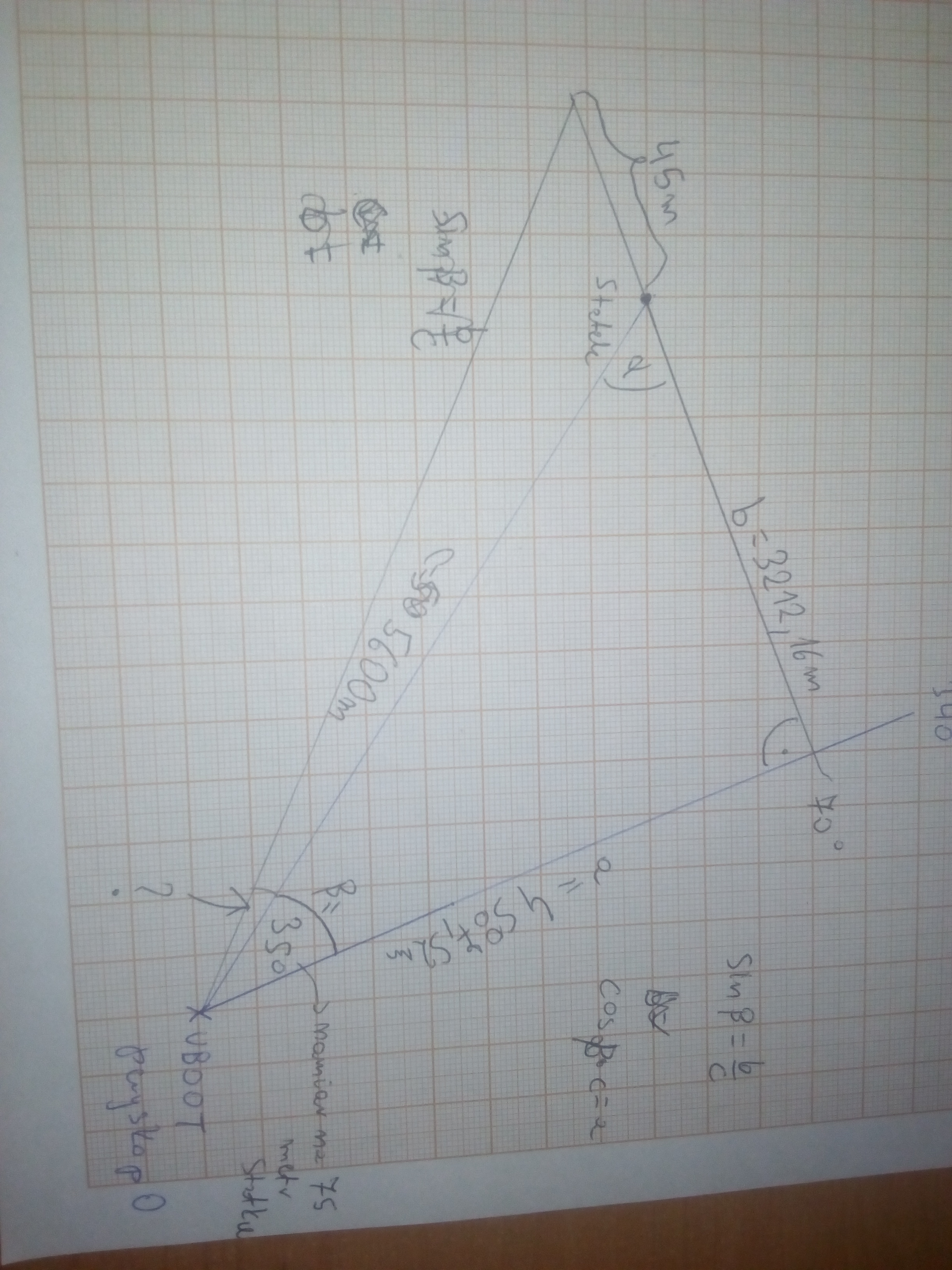

Post autor: Pawian » 17 maja 2020, 18:39
Dobra, moim zdaniem jak na rysunku (nie jest w żadnej skali).
Uboot nieruchomy na kursie 340 dostrzega wroga w odleglosci 5600m plynącego kursem 70. Śródokręcie (75 metr) jest w namiarze 325. Pozostałe boki to a =4587,52 m, b = 3212,16 m. Chcemy trafic w 120 metr statku.
Zatem 3212, 16 m + 45m = 3257,16 m
Najlepsze jest to ze wolphram alpha juz nie wyswieyla kątów, ale by trafic w ten 120 metr trzeba odpalic torpede gdy srodokręcie - 75metr) jest w namiarze : 349, 5 - tangens (3257,16/4587,52) + 35?
Wyjdzie troche mniej niz 349,5 ale nie ma kalkulatora by to sprawdzic dokladnie
Ps Oczywiscie wiem ze co do milimetra nie trafi bo te dlugosci byly nieskonczone

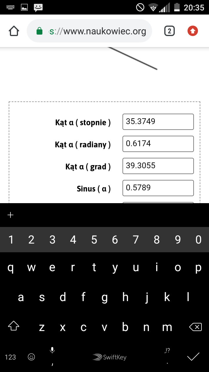

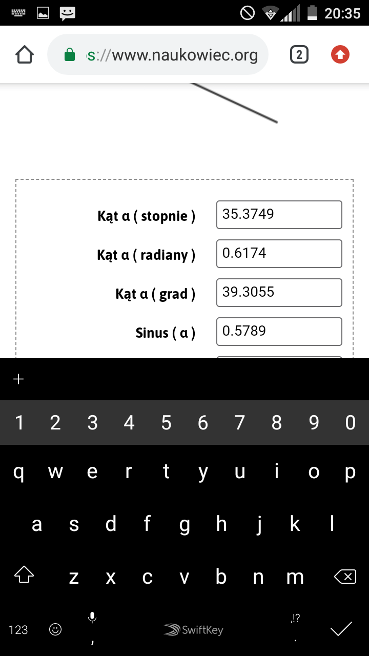

A masz jakis kalkulator co obliczy kąt do kilku miejsc po przecinku???
Tangens(3257,16/4587,52)
Ps. Tak wiem ze w 1940 nie bylo takich kalkulatorow
Pawian
Posty: 322
Re: trójkąt torpedowy
#192
Post autor: Pawian » 17 maja 2020, 20:38
Edit: dobra znalazlem.
Wychodzi na to ze trzeba odpalic torpede w namiarze 349,1251 na śródokręciu (75 metr)
Posty: 6869
#193
Post autor: PL_CMDR Blue R » 17 maja 2020, 21:12
Zaraz... tam było wcześniej 35, tak? czyli ogólnie torpeda ma skręcić 46 stopni, ci wyszło?
Pawian
Posty: 322
#194
Post autor: Pawian » 17 maja 2020, 21:19
Nie było nic napisane w jakim namiarze zauważono wroga w tresci zadania.
Po prostu teraz założyłem, że u-333 widzi środek wroga w namiarze 325 (stąd kąt 35).
Nie wyszło mi żadne 46...
By trafić w środek celu pod kątem 90 stopni (strzał torpedy na peryskop 0) należy ją odpalic gdy środekwroga jest w namiarze 349,5. (360 - tangens(6/40)
Ale chcemy trafić w 120 metr, środek rufy.
Wyszło, że gdy środek wroga będzie w namiarze 349,1251 należy odpalić torpede by ta trafiła w ten 120 metr
Posty: 6869
#195
Post autor: PL_CMDR Blue R » 17 maja 2020, 21:52
Czekaj, czekaj... Widzi środek wroga... A ten kąt prosty, to miejsce uderzenia torped?
Bo coś tu nie pasuje...
