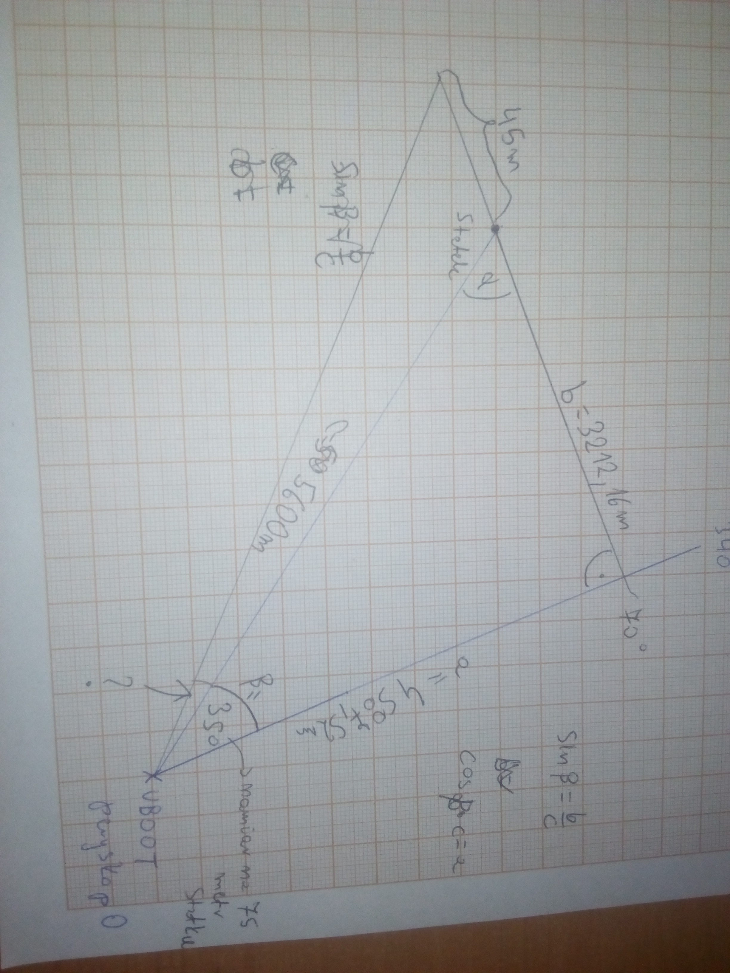

Dobra, moim zdaniem jak na rysunku (nie jest w żadnej skali).
Uboot nieruchomy na kursie 340 dostrzega wroga w odleglosci 5600m plynącego kursem 70. Śródokręcie (75 metr) jest w namiarze 325. Pozostałe boki to a =4587,52 m, b = 3212,16 m. Chcemy trafic w 120 metr statku.
Zatem 3212, 16 m + 45m = 3257,16 m
Najlepsze jest to ze wolphram alpha juz nie wyswieyla kątów, ale by trafic w ten 120 metr trzeba odpalic torpede gdy srodokręcie - 75metr) jest w namiarze : 349, 5 - tangens (3257,16/4587,52) + 35?
Wyjdzie troche mniej niz 349,5 ale nie ma kalkulatora by to sprawdzic dokladnie
Ps Oczywiscie wiem ze co do milimetra nie trafi bo te dlugosci byly nieskonczone

I patrz ile prościej jest poczekać te kilka sekund...
I ile ci wyszedł ostatecznie ten kąt wystrzału?

Zaraz... tam było wcześniej 35, tak? czyli ogólnie torpeda ma skręcić 46 stopni, ci wyszło?
Re: trójkąt torpedowy
Nie było nic napisane w jakim namiarze zauważono wroga w tresci zadania.
Po prostu teraz założyłem, że u-333 widzi środek wroga w namiarze 325 (stąd kąt 35).
Nie wyszło mi żadne 46...
By trafić w środek celu pod kątem 90 stopni (strzał torpedy na peryskop 0) należy ją odpalic gdy środekwroga jest w namiarze 349,5. (360 - tangens(6/40)
Ale chcemy trafić w 120 metr, środek rufy.
Wyszło, że gdy środek wroga będzie w namiarze 349,1251 należy odpalić torpede by ta trafiła w ten 120 metr

Czekaj, czekaj... Widzi środek wroga... A ten kąt prosty, to miejsce uderzenia torped?
Bo coś tu nie pasuje...
